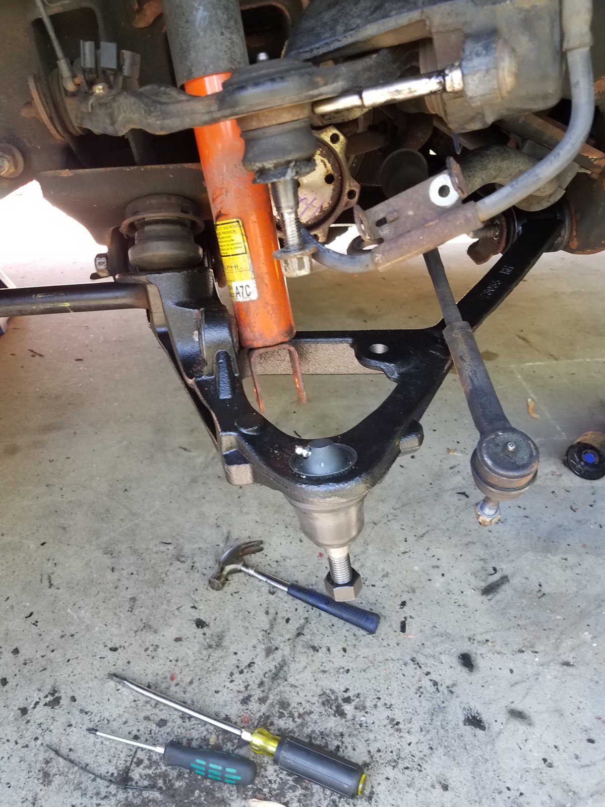

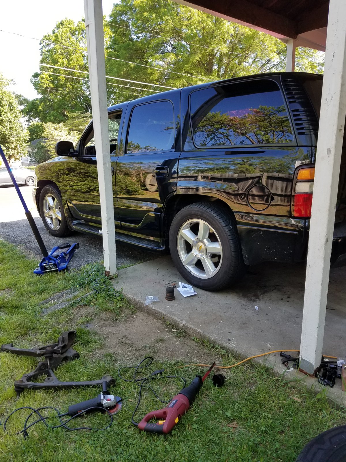

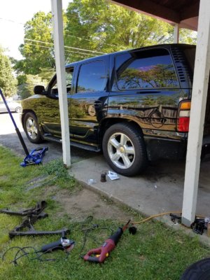

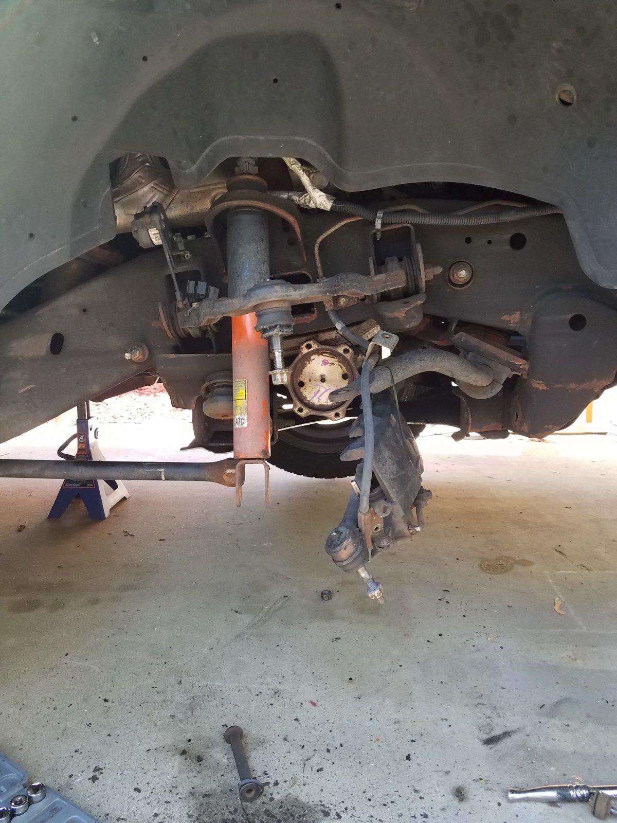

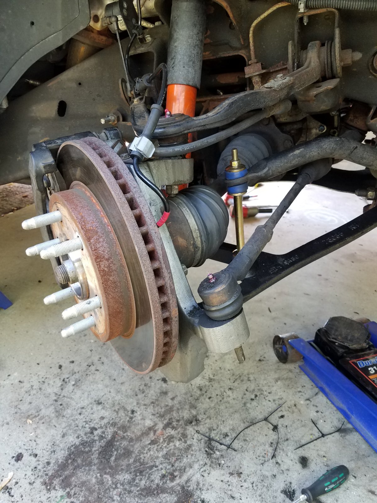

Here you go
20180509_092458.jpg 20180509_164743.jpg 20180509_121355.jpg 20180509_101721.jpg 0.jpg
