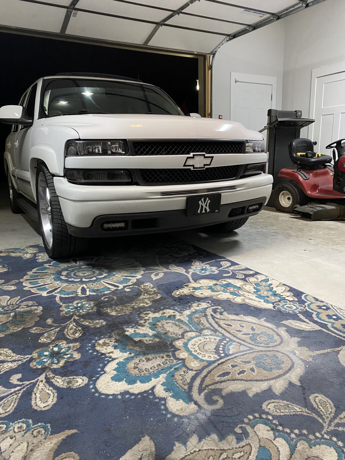

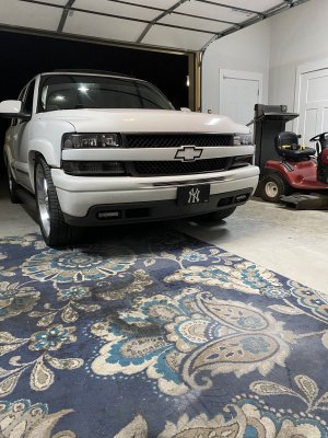

Here’s mine
578F8A04-CB54-4F0D-BE15-599F8F0CEA39.jpeg D9146FA2-CF25-4562-B5CB-02E79699D2A6.jpeg
