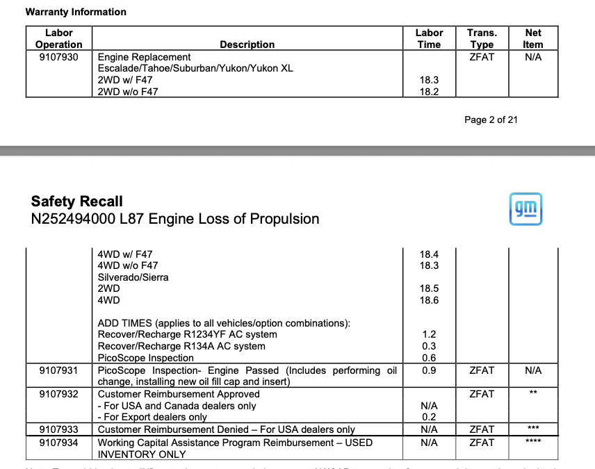

I don't see how it could possibly take 2-3 days for testing to be completed. Maybe the dealership could let it sit for 2-3 days before they get around to it, but the inspection procedure itself should take about an hour. There is a video posted of the actual inspection procedure, and this document specifically states 0.9 hours of labor time for the inspection (Labor Operation 9107931). Now, I'm sure the first few times an individual technician does it, it could take a little longer until they get the hang of it, but not 2-3 days to perform one inspection.
EDIT: Also note that the 0.9 hours is inclusive of doing the oil change to 0W-40 oil assuming the engine passes, so the inspection time is technically even less than an hour.
The owner of my dealership said we arent gonna do many at 18.6 hours for the engine and 1.5 for 1234yf when customer pay is 26 hours for the engine and 1234yf is 2 hours.

Fair enough. Is 1234yf the inspection? If so, 2 hours sounds reasonable for that, but 2-3 days does not.

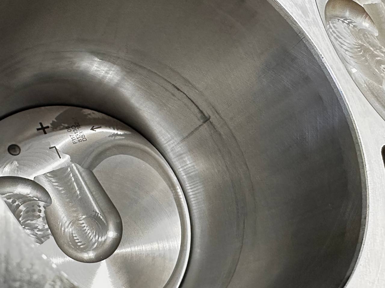

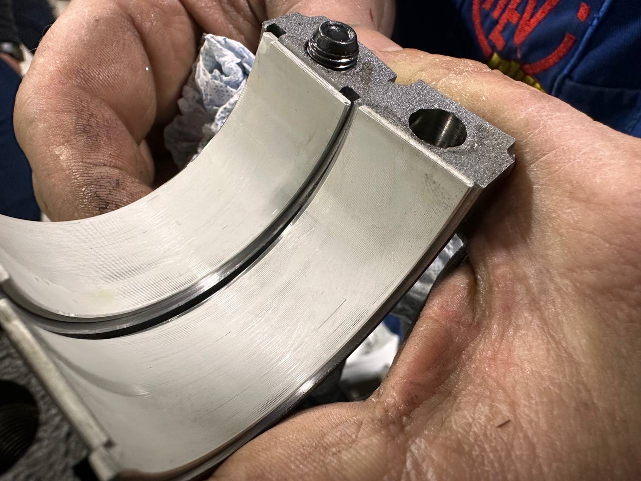

Мне кажется, что тест на Pyco — очередной развод GM, чтобы показать, что они что-то делают. А масло 0-40 — это просто пластырь, чтобы хоть немного отсрочить смерть двигателей. Но по сути ничего не меняется. Наш двигатель был вскрыт после 01.07.2024. Дата его производства — 207-е число 2024 года, то есть 25 июля. Всё точно так же, как и у моего нового двигателя. Даже собран он, честно говоря, хуже.
При этом никаких изменений во внутренних деталях по сравнению с двигателями до 01.07.2024 нет.
