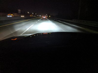

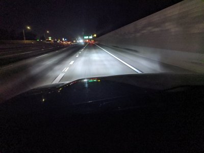

Some random night shots, 55w, 8k hid's and round 6led fogs on, stock housings
IMG_20191003_203655.jpg IMG_20191003_203607.jpg IMG_20191003_203655.jpg IMG_20191003_203607.jpg IMG_20191003_203538.jpg
