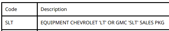

Send me your VIN, I have some lookups left at compnine.com.

1GNEK13T51R122692​
1GNEK13T51R122692
Vehicle: TAHOE 4 DR 1/2 TON
Year: 2001
Build Date: 2000-11-29
RPO Description
UE1 COMMUNICATION SYSTEM VEHICLE, G.P.S. 1 GPS 1 VEH COMM SYS(UE1)
UG1 OPENER GARAGE DOOR, UNIVERSAL UNIVERSAL GARAGE DR OPENER(UG1)
UK6 RADIO CONTROL REAR SEAT & EARPHONE JACKS RR ST AUDIO(UK6)
UP0 RADIO AM/FM STEREO, SEEK/SCAN, AUTO REV MUSIC SEARCH CASS, CD, AUTO TONE, CLOCK, ETR. STEREO,AM/FM W/AUTO REV CASSETTE,CD,AUTO TONE(UP0)
UQ3 SPEAKER SYSTEM,PERFORMANCE ENHANCED AUDIO ENHANCED SPKR SYS(UQ3)
UY7 TRAILER WIRING,7 WIRE,2 LEAD FRONT HARNESS,5 LEAD REAR HARNESS 7 WIRE TRLR HARN(UY7)
VB3 BUMPER,REAR STEP,INCLUDES IMPACT STRIP(CHROME) CHROME STEP BPR(VB3)
VG3 STRIP,FRONT BUMPER IMPACT FRT BPR IMP STR(VG3)
VG8 LABEL,NOTICE TO BUYER NOTICE TO BUYER LABEL(VG8)
VP6 NOISE LEVEL CONTROL NOISE LVL CONT(VP6)
VR4 TRAILER HITCH(WEIGHT DISTRIBUTING PLATFORM) EQLZR HITCH(VR4)
VXS VEHICLE - COMPLETE
V22 GRILLE,RADIATOR(CHROME) CHROME GRL(V22)
V54 CARRIER,ROOF LUGGAGE(PAINTED) PAINTED RF LUGG CARR(V54)
V73 VEHICLE STATEMENT - US/CANADA US/CANADA VEHICLE STATEMENT(V73)
XMK TIRE FRONT P265/70R16 WOL R/PE ST TL AL2 111S TIRE(XMK)
X88 MARKET BRAND CHEVROLET CHEVROLET(X88)(EXPORT)
YA7 TEST - EMISSION, CALIFORNIA ASSEMBLY LINE
YD3 AXLE FRONT (BASE EQUIP) FOR SCHEDULING GVW PLATE FRT AXLE(YD3)
YD6 SPRING,REAR(BASE EQUIPMENT) RR SPRING(YD6)
YE9 CONVENIENCE PKG COMFORT & DECOR LEVEL #3 COMFORT & CONVENIENCE PKG #3(YE9)
YF5 CALIFORNIA EMISSION CERTIFICATION CALIFORNIA EMIS CERTIFICATION(YF5)
YMK TIRE REAR P265/70R16 WOL R/PE ST TL AL2 111S TIRE(YMK)
ZMK TIRE SPARE P265/70R16 WOL R/PE ST TL AL2 111S SPARE TIRE(ZMK)
ZM9 SALES PACKAGE COMFORT AND CONVIENCE COMFORT AND CONVIENIENCE PKG(ZM9)
ZW7 CHASSIS PACKAGE,PREMIUM SMOOTH RIDE PREMIUM SMOOTH RIDE CHAS PKG(ZW7)
ZY1 COLOR COMBINATION SOLID SOLID PAINT COMBO(ZY1)
Z82 TRAILERING PACKAGE(SPECIAL)(REESE TYPE HITCH) PROVISION FOR HD TRAILER EQUIP(Z82)
1SB PACKAGE-OPTION 02 (1SB)
1SZ PACKAGE OPTION- (1SZ)
14U EXTERIOR COLOR,STORM GRAY MET (14U)
6XK SPRING COMPTR SELECT FRT LH SUSP(6XK)
7XK COMPONENT FRT RH COMPUTER SEL SUSP (7XK) SUSP(7XK)
92I INTERIOR TRIM SHALE/PEWTER (92I)
922 TRIM COMBINATION LEATHER, SHALE/PEWTER (922)
AG1 ADJUSTER FRT ST POWER, MULTI-DIRECTIONAL, DRIVER MULTI-DIRECTIONAL PWR D/SEAT ADJR(AG1)
AG2 ADJUSTER PASS ST POWER, MULTI-DIRECTIONAL MULTI-DIRECTIONAL P/SEAT ADJR(AG2)
AJ1 GLASS,DEEP TINT(REAR SIDE WINDOWS AND REAR DOOR WINDOW) DEEP TINTED GLS(AJ1)
ARL PLANT CODE-ARLINGTON TX, CPC ARLINGTON,TX ASSEMBLY PLANT(ARL)
AS3 SEAT,REAR UTILITY R/SEAT(AS3)
AT5 SEAT,RR CENTER FOLDING RR CTR FLDG SEAT(AT5)
AU0 LOCK CONTROL,REMOTE ENTRY(KEYLESS ENTRY SYSTEM) REMOTE ENTRY LK CONT(AU0)
AXP VIN IDENT POSITION, MULTI- PURPOSE VEHICLE MULTI-PURPOSE VEHICLE VIN POSITION(AXP)
A31 WINDOW,POWER OPERATED,ALL DOORS PWR WINDOWS(A31)
A95 SEAT,FRONT BUCKET,DRIVER,PASSENGER,HIGH BACK RECLINING FRT HIGH BACK RECL BKT ST(A95)
BVE STEPS RUNNINGBOARD, SIDE RUNNINGBOARD SIDE STEPS(BVE)
B30 CARPET,FLOOR AND WHEELHOUSE FLR CPT(B30)
B58 COVERING,FLOOR MATS,FRONT AND REAR,CARPETED INSERT CPT INS FLR MATS(B58)
B85 ORNAMENTATION,EXTERIOR,BELT REVEAL MOLDING BELT RVL MLDG(B85)
CF5 ROOF,SUN,GLASS SLIDING,ELECTRIC ELEC SUNROOF(GLASS)(CF5)
C25 WIPER SYSTEM,REAR WINDOW RR WDO WPR(C25)
C36 HEATER,AUXILIARY AUX HTR,RR(C36)
C49 DEFOGGER,REAR WINDOW,ELECTRIC ELEC RR WDO DEFG(C49)
C5H GVW RATING 6, 900 LBS 6900 LB GVWR(C5H)
C60 AIR CONDITIONER,FRONT,MANUAL CONTROLS A/C MAN CONT(C60)
C69 AIR CONDITIONER,RR AUX RR AUX A/C(C69)
DF5 MIRROR,INSIDE,REARVIEW,LT SENSITIVE,COMPASS,O/S TEMP DISPLAY I/S REARVIEW MIR W/COMPASS(DF5)
DH2 MIRROR,INSIDE, ILLUMINATED,LH & RH,WITH DUAL SUNSHADE ILLUM S/S MIR(DH2)
DK8 CONSOLE ROOF INTERIOR, DELUXE ROOF CONSOLE(DK8)
DR2 MIRROR,OUTSIDE,LH & RH, REMOTE CONTROL,ELECTRIC, MANUAL FOLDING HEATED R/CONT HTD O/S MIR(DR2)
D07 CONSOLE,FRONT COMPARTMENT FLOOR(CUSTOM) CUSTOM F/CMPT FLR CNSL(D07)
EVA TEST DVT, EVAP EMISSION REQUIREMENT EVAP EMISSIONS REQUIRED(EVA)
E52 BODY EQUIPTMENT ONE PIECE LIFT GATE WITH LIFT GLASS BOD LIFT GATE W/GLASS(E52)
FF6 ARM,TORSION BAR SPRING ADJUST,LH TORS BAR ADJ ARM(FF6)
FF7 ARM,TORSION BAR SPRING ADJUST,RH TORS BAR ADJ ARM(FF7)
GT4 AXLE,REAR,3.73 RATIO 3.73R(GT4)
G65 LEVEL CONTROL MAN, SELF-ADJUSTING SELF-ADJ MANUAL LEVEL CONTROL(G65)
G80 AXLE,REAR,POSITRACTION,LIMITED SLIP POSITRACTION L/SLIP R/AXL(G80)
JC5 BRAKE VAC POWER, 4 WHL DISC, 7,200 LBS BRK VAC PWR DISC(JC5)
KC5 RECEPTACLE ELECTRICAL, ACCESSORY ACSRY ELEK RECEPTACLE(KC5)
KG8 GENERATOR 130 AMP 130 AMP GEN(KG8)
KNP COOLING SYSTEM,TRANSMISSION,HEAVY DUTY HVY DUTY TRANS CLG SYS(KNP)
K18 REACTOR SYSTEM AIR INJECTION, ELECTRIC ELEC AIR INJECTION REACTOR(K18)
K34 CRUISE CONTROL,AUTOMATIC,ELECTRONIC CRCONT(K34)
K47 AIR CLEANER HIGH CAPACITY HI CAPACITY A/CL(K47)
LM7 ENGINE GAS, 8 CYL, 5.3L, MFI 5.3T(LM7)
M30 TRANSMISSION,AUTOMATIC 4 SPEED,4L60E,ELECTRONIC 4-SPD A/TRANS(M30)
NC1 EMISSION SYSTEM CALIFORNIA, LEV CALIF EMIS LEV(NC1)
NP5 STEERING WHEEL,LEATHER WRAPPED LEATHER WRAPPED STRG WHL(NP5)
NP8 TRANSFER CASE ACTIVE, TWO SPEED, PUSH BUTTON CONTROL TRANSFER CASE(NP8)
NZZ PACKAGE,OFF ROAD SKID PLATE,SPORT SKID PLT PKG(NZZ)
PF4 WHEEL,16X7(ALUMINUM) AL WHL(PF4)
QE4 WHEEL SPARE 16 X 6.5, ALUMINUM ALUM SPA WHL(QE4)
QMK TIRE ALL P265/70R16 WOL R/PE ST TL AL2 111S TIRE(QMK)
R9I CONTROL - SALES ITEM NO. 84
R9J CONTROL - SALES ITEM NO. 85
R9K CONTROL - SALES ITEM NO. 86
SLM SALES PROCESSING - STOCK ORDERS
T96 LAMP,FRONT FOG(USED WITH TOURING YP6) FRT FOG LP(T96)
